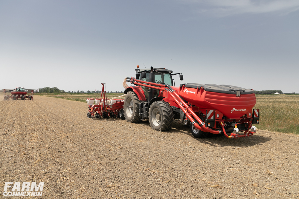

Polyvalente et conçue pour durer, la nouvelle génération de trémies frontales F-Drill de Kverneland se distingue par son matériau polyéthylène haute densité, idéal pour les engrais corrosifs lorsqu’elles sont combinées à une bineuse, un appareil de strip-till ou un semoir.
Deux versions et deux capacités au choix. La F-Drill Compact de 1.600 litres avec simple doseur et un seul compartiment. La F-Drill Maxi de 2.200 litres est proposée compartimentée ou non. Kverneland propose propose de les commander hydrauliquement ou par l’Isobus, permettant de gérer la coupure de sections en fourrière. Si Kverneland propose naturellement de piloter ses trémie avec ses terminaux IsoMatch Tellus Go et IsoMatch Tellus Pro, il est également possible de piloter la trémie avec le terminal Isobus de votre tracteur.
L’accessibilité est un point fort. L’ouverture se fait à la verticale, en deux parties pour un remplissage au godet, big-bag et même en sacs à seulement 1,45 m. En option, des masses additionnelles peuvent être installées sur le porte-masse de la trémie pour ajouter du poids à l’avant du tracteur.
En option, un tasse à pneus auto-directionnel (les mêmes pneus que le semoir U-Drill) positionné proche du relevage du tracteur, pour un meilleur équilibre des charges, permet de bien suivre la trajectoire prise. Il profite d’un verrouillage automatique à la levée.
La version Standard est équipée d’un doseur tandis que la version Duo dispose deux doseurs capables de doser chacun 400 kg/ha. La capacité d’alimentation du doseur Eldos avec son système Venturi a été revue à la hausse par rapport aux anciennes générations dans l’objectif d’alimenter des machines de plus grandes largeurs, sans avoir besoin de pressuriser la trémie avec les contraintes technique et de coût engendrées. Les doseurs électriques Eldos permettent de semer un large choix de graînes, de la petite à la grosse graine de féverole en passant par la fertilisation.
La trémie F-Drill a été conçue pour offrir plus de flexibilité aux agriculteurs et entrepreneurs. Il est ainsi possible sur l’exploitation de réaliser des semis traditionnels en combinaison avec une herse rotative, mais aussi des associations avec des outils à dents ou à disques. Il est également possible de fertiliser avec un semoir monograine, un strip-till ou une planteuse à pommes de terre, par exemple.
